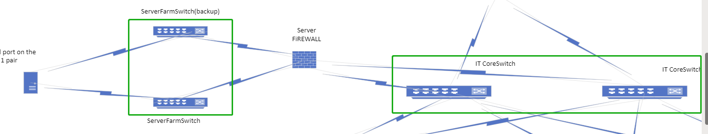

2对交换机,第一对服务器汇聚交换机(假如0.249和0.250虚拟成0.251)和第二对核心交换机(假如0.253和0.252虚拟成0.254),想要各自启用vrrp协议,使得达成同一对的交换机一台down了之后另一台承担交换机的作用,使用vrrp可以实现吗,因为网页资料查出来好像说同一个网段内不建议开启两组以上,之前公司里没有vrrp的实施案例,不是很确定

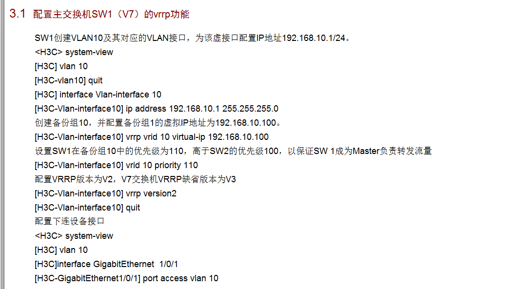

还有第二个问题是如果配置的话按照这图中的配置对每组两台交换机都要进行几乎一样的配置,只不过区别在于两台的vlan虚拟接口下的IP地址(后期作为远程管理地址)不同,另外注意vrrp的优先级要不同,其他命令应该都没有变化吧

1、如果是这四台交换机你都要配置成同一网段的,那就会协商成一组VRRP了,即一个主三个备,这样是OK的;
2、其他命令没有变化;
3、终端上网关都指定虚拟IP,虚拟IP的mac会是VRRP虚mac,终端访问外网时下一跳时虚拟IP;同时终端也可以学到各个设备的实际ARP,所以直接ping各个设备的ip地址没有问题;ping虚拟地址时,只会转给当前vrrp主
可以用M-LAG(DRNI),但是这个的话有些设备不支持
