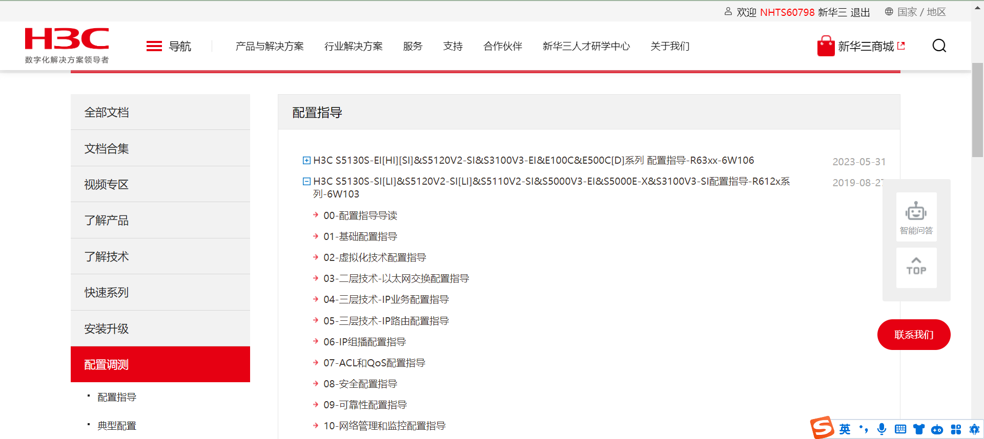

https://www.h3c.com/cn/Service/Document_Software/Document_Center/Switches/Catalog/S5130/S5130S-SI/?category=257611

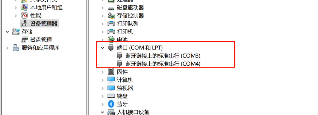

首先需要一根console 线(交换机调试线)
然后打驱动
出现com口后

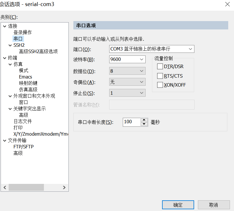

使用超级终端 如crt putty等工具
调整成上门的参数
就可以调试交换机了
