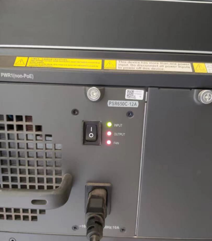

核心交换机output 和 fan 指示灯经常变为红色

看看是不是接触不良
指示灯
状态
含义
分析
INPUT
绿色
电源模块输入正常
红色
电源模块输入异常
电源模块输入电压不在额定电压范围之内(如:输入欠压、过压等)
灭
电源模块无输入或电源模块损坏
可能的故障原因如下:
·     电源模块故障
·     电源线连接故障
·     外部供电系统断电
OUTPUT
绿色
电源模块输出正常
红色
电源模块输出异常
可能的故障原因如下:
·     电源模块故障告警(电源模块在输入欠压、输出短路、输出过流、输出过压、温度过高、风扇故障等情况下告警,并进入保护状态)
·     未打开电源模块开关
灭
电源模块无输入或电源模块损坏
可能的故障原因如下:
·     电源模块故障
·     电源线连接故障
·     外部供电系统断电
FAN
绿色
电源模块风扇工作正常
红色
电源模块风扇工作异常
可能的故障原因如下:
·     电源模块风扇故障
·     未打开电源模块开关
灭
电源模块无输入或电源模块损坏
可能的故障原因如下:
·     电源模块故障
·     电源线连接故障
·     外部供电系统断电
风扇位置替换一下,看看是风扇故障还是机框故障
返璞归真 发表时间:2023-08-25 更多>>
有时候重启一下就好,不过过段时间红灯又亮了
张庆 发表时间:2023-08-25
看下设备日志,重新拔插一下再观察
不客气
zhiliao_sEUyB 发表时间:2023-08-25 更多>>
the device bearing power is over charge 这个日志很频繁的出现,是不是哪个组件坏了?
张庆 发表时间:2023-08-25
提示功率过大,还是电源的问题,恢复电源后看看有没有报错了
供电不足
好的,多谢。我再观察几天
张庆 发表时间:2023-08-25
不客气
