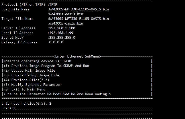

型号WAP712C-LI 刷胖报错
2023-08-26提问
  • 0收藏,1617浏览
黄嵩 零段
Enter your choice(0-5): 2 Loading..................................................................... ............................................................................ ............................................................................ ....................................Done. 13042688 bytes downloaded! Something wrong with the file.
改固件名,升级bootware都试了就是不行,目前使用的bootware版本是7.17

检查下工作模式吧
先切换到oasis在试试吧
或者下格式化下fash
黄嵩 知了小白
已经格式化flash,目前已经无法切换oasis了,没有系统了
