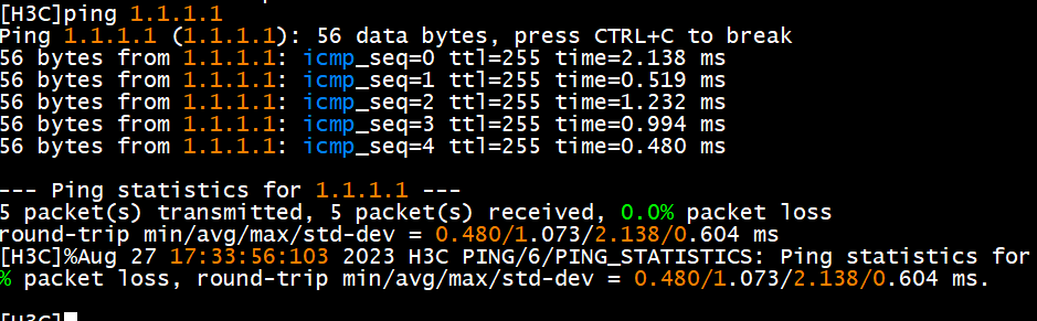

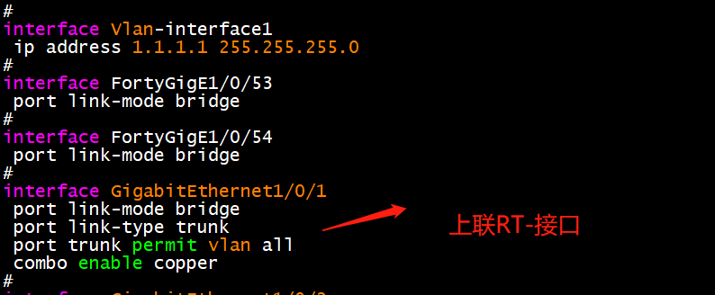

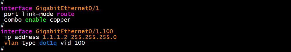

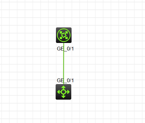

发现个奇怪的详细,MSR路由器使用子接口和交换机互联时,使用默认vlan1和交换机做互联VLAN时两端不通信,改成其他VLAN又可以正常通信,求大神解答下为什么呢?
使用默认vlan1时:
SW:
RT:

使用默认vlan100时:
SW:
RT:

您好,如果是vlan 1的话,需要加上vlan-type dot1q untagged 这条命令。 原因:子接口是识别vlan标签的,默认的vlan 1也会加上tag标记,但是交换机的trunk/access默认是没有vlan 1的标签,所以一端有tag一端没有tag,造成数据不通,上述命令可以解决。其他vlan+trunk则可以正常通信。
