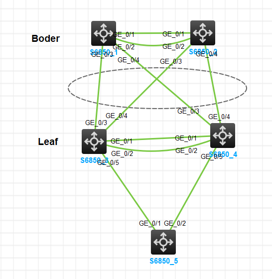

多级M-lag + EVPN VXLAN分布式网关配置中,多级M-lag之间互联的链路推荐做聚合组,还是用三层口单独互联跑路由协议
EVPN VXLAN组网,LEAF和Border 之间推荐三层ECMP ,之间不做聚合,leaf对下是dr聚合,border对接外网或FW 是dr聚合

全互联的话那就要建4条ECMP了哈,假如使用ospf路由协议是用p2p的方式吗

建议P2P,可以参考下ADDC开局配置

建议聚合对接。可以Dr口对接Dr口
