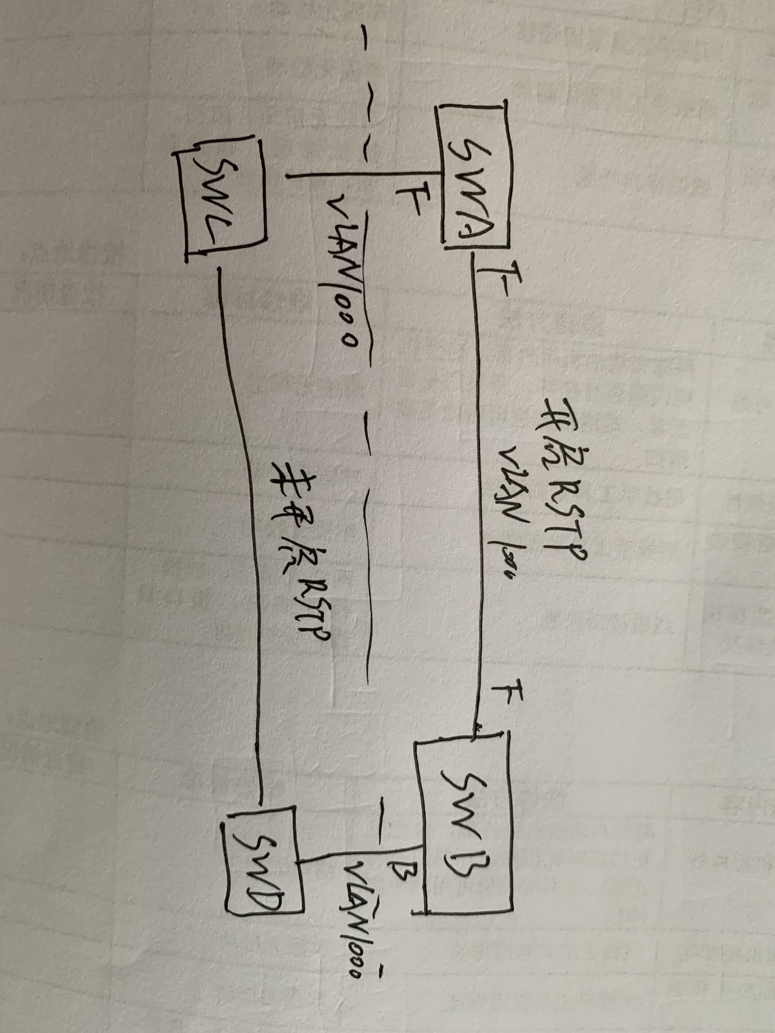

你好,谢谢答疑,我相问下我这边有配置rstp,并且配置完是按照预期的转发路径,还会产生环路吗?
白开水加热 发表时间:2023-08-28
不会,rstp会自动block环路点
叫我靓仔 发表时间:2023-08-28

拓扑
