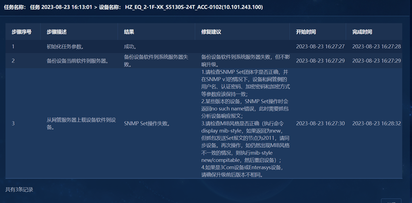

AD campus下发升级软件包失败
  • 0收藏,2097浏览
AD campus里下发华三交换机失败
华三S5130系列

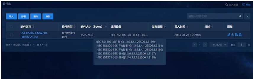

目前版本H3C Comware Software, Version 7.1.070, Release 6010P03
需要升级到:R8108P22
失败原因如下,请问是什么原因造成的,该怎么解决?
网络连接通信正常吗?snmp正常吗?
一般只要配置没问题。连通性好着,都是可以下发的。
可以根据他给出的修复建议一级原因,查看一下呢。
粉丝:5人 关注:9人
snmp参数检查下填的是不是和网管侧一致,如果一致还有这个报错,可以找业软400问问
