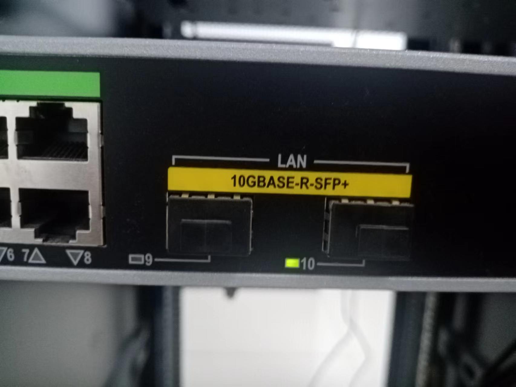

H3C WX2520X-LI AC无线控制器接口10没连接设备,可是这个光纤口的灯却闪着绿灯?什么原因?请大神给以指点?

重启一下
如果什么都没配置,可能是个bug
只要不是硬件的问题就好!

而且出口有流量??你这个奇怪呀,不会是看错指示灯的口了把,都没有插光纤是不?

看故障点图片

重启不好使,升级版本,在不好使 就是硬件故障了,找供应商或者是400 报修了

这个问题解决了么
zhiliao_h907dg 发表时间:2023-09-01
按你说的重启一下,就好了!
zls2020 发表时间:2023-09-01
回复zls2020:
估计还是软件上有bug
只要不是硬件的问题就好!

dis int b 看一下 或者查看设备有没有故障报错
你看看是不是光电复用口
火山哥 发表时间:2023-08-31 更多>>
没报错!虽然没接设备,口是开启的,而且出口有流量!
zls2020 发表时间:2023-08-31
你看看是不是光电复用口
火山哥 发表时间:2023-08-31
配了反射口吧
没有!
zls2020 发表时间:2023-08-31 更多>>
没有!
粉丝:37人 关注:1人
是不是做了镜像
没做镜像设置!
没做镜像设置!
这是故障点的图片
