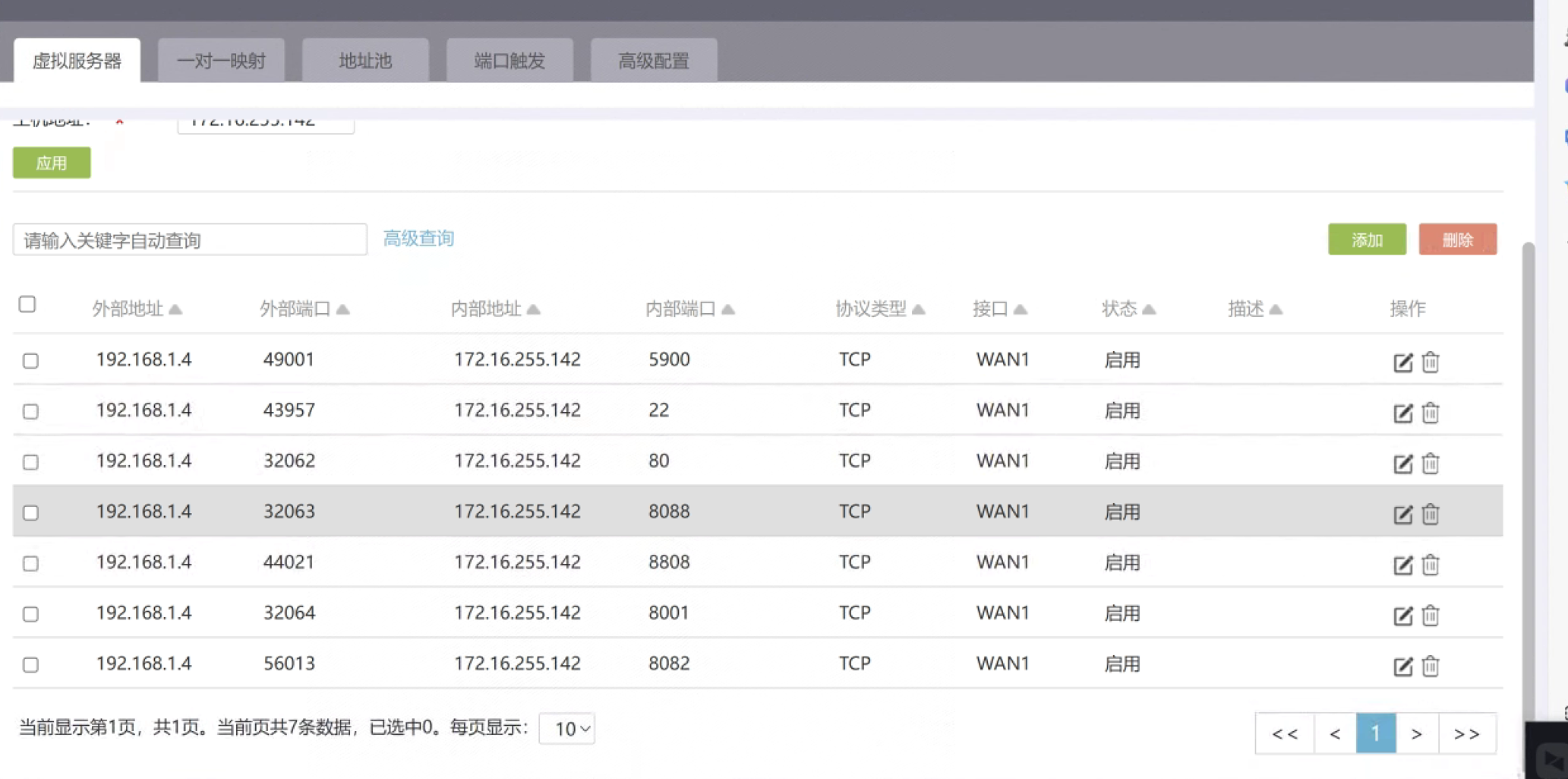

映射完后,测试没反应 这个是怎么回事?
服务器端口映射不成功,该如何排查?

你好 我外网端口号改成10001后 还是不行
筱 发表时间:2023-09-01 更多>>
1、可以与公网互通 2、内部主机的服务是正常的、内网访问也是没问题的 3、公网可以访问 4、这个没有封禁是什么意思
筱 发表时间:2023-09-01
筱 发表时间:2023-09-01

在内网测试一下172.16.255.142的端口开了没?
最简单的办法就是telnet +端口号
如果通了就可以是运营商封端口了,换外网端口测试

我访问172.16.255.42:80 在内网能访问到
筱 发表时间:2023-09-01
才发现你的设备是做的二级路由,把猫改成桥接模式,用你的设备拨号吧
zhiliao_KAQOXz 发表时间:2023-09-01
这个改成拨号就可以了把 现在用的是DHCP上网
筱 发表时间:2023-09-01
是
