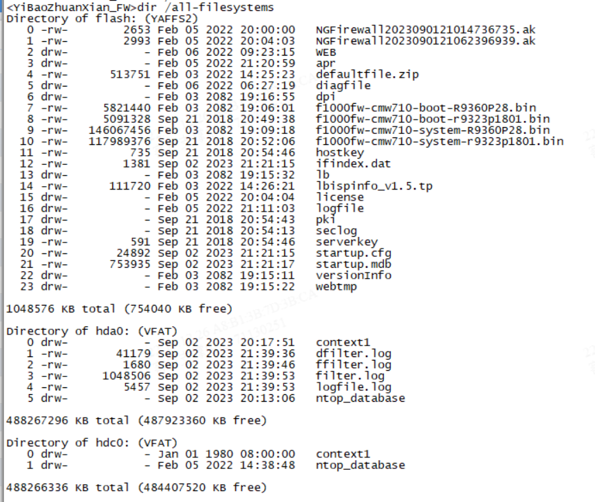

H3c SecPath F1000-AK135防火墙+新装日志存储硬盘无法全部识别,两块仅识别一块不知道什么原因;

在命令行下看看,看看hd 有几个
dir /all-filesystems

麻烦老师看看楼下的显示
zhiliao_x9jUyJ 发表时间:2023-09-02
你这已经识别出两个了,hda0 和hdc0 500G 的硬盘
zhiliao_h907dg 发表时间:2023-09-02
好的,谢谢老师,为啥web页面日志设置里只有500G
web 页面上的还没注意过,但是,两个硬盘日志只能存储到其中一个硬盘上,至于为什么不能显示两个,问问400吧,我也不知道啊

如果在保修的状态下,问问400 ,看是什么情况,我也想了解一下
