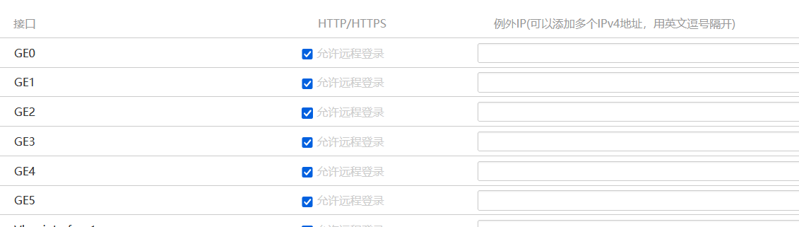

1、外网口是否开启了https,在系统工具-远程管理
2、是否是多个出口,如果是开启保持上一跳
