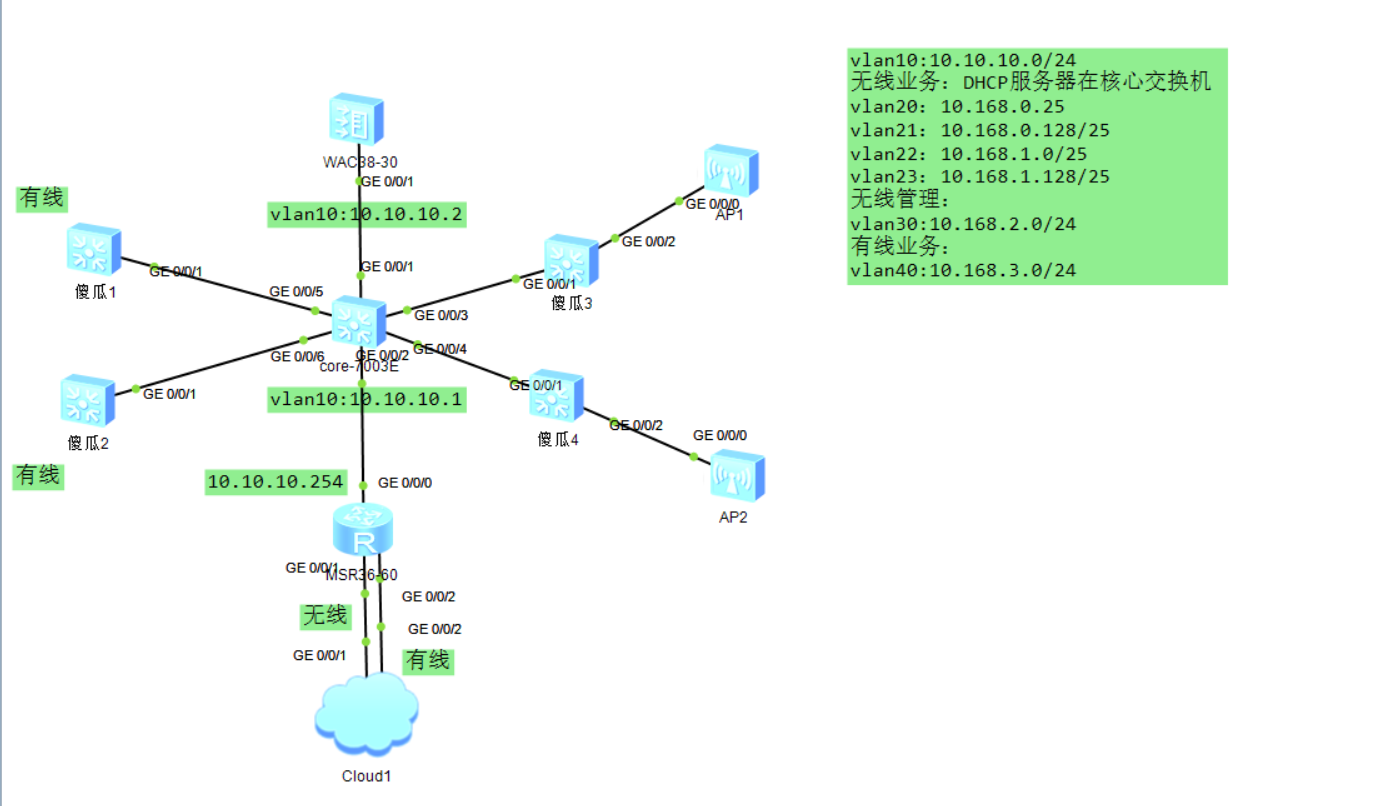

都是H3C设备:
管理vlan30,业务vlan采用vlan-group 20-23 ,本地转发配置后无线没有网络,具体配置如何?map文件以及端口都需要具体点。是否因核心接了傻瓜交换机,导致map文件接口不对?
路由器接入两条外网,能否给出具体的策略路由配置,使其分别走向无线和有线?
无线需开启二层隔离,但是存在有打印机业务,是否能够同时满足?
无线接入客户端数量大约有200个,无线互ping延迟不稳定,延迟大和卡顿能否优化?两条网络都是千兆的?是否可能存在环路或风暴?怎么排查?
粉丝:64人 关注:2人
问题1:管理vlan30,业务vlan采用vlan-group 20-23 ,本地转发配置后无线没有网络,具体配置如何? map文件以及端口都需要具体点。是否因核心接了傻瓜交换机,导致map文件接口不对?
本地转发,取决于你接入的傻瓜交换机是否能透传多个vlan,如果不行,你就得改成集中转发模式,先把连接傻瓜交换机的口配置成trunk 放通vlan,更改pvid 为30

核心连接poe交换机为trunk,打标pvid30,放行无线业务vlan20-23的

核心连接poe交换机为trunk,打标pvid30,放行无线业务vlan20-23的 --- 这个是在核心连接POE交换机的口上配置的
zhiliao_h907dg 发表时间:2023-09-03
对,是这样,map文件:vlan batch 20-23 ,int g1/0/1 放行 vlan 20-23
像鱼 发表时间:2023-09-03
回复像鱼:
如果配置没错的话,那就是傻瓜交换机不支持透传多个vlan了,换可网网管交换机吧,或者是集中转发方式

2、如果有线正常,无线异常,建议确认下MAP下发方式,因为如果接入是傻瓜设备配置本地转发基本不可能的,除非AP管理和业务vlan一致,且只有一个业务vlan
3、基于以上目前细化信息太少且相对较为复杂,建议联系400热线专家或采购渠道H3C认证代理商方面沟通下由专业工程师沟通下细节,定位下具体原因选择最佳方案解决吧。

无线业务vlan20-22走一条外网,有线业务vlan40走一条外网呀
像鱼 发表时间:2023-09-03
回复像鱼:
你这个需求挺多的,配置也很多,没法给你写配置啊。现场调试都得2个小时能完成
策略路由不会涉及到ac-核心这一段吧,只需要在核心-路由器这段配置就行
像鱼 发表时间:2023-09-03
回复像鱼:
如果只是这个需求那简单呀,直接MSR36配置策略路由就行了。参考文档https://www.h3c.com/cn/d_202306/1864994_30005_0.htm
Xcheng 发表时间:2023-09-03
