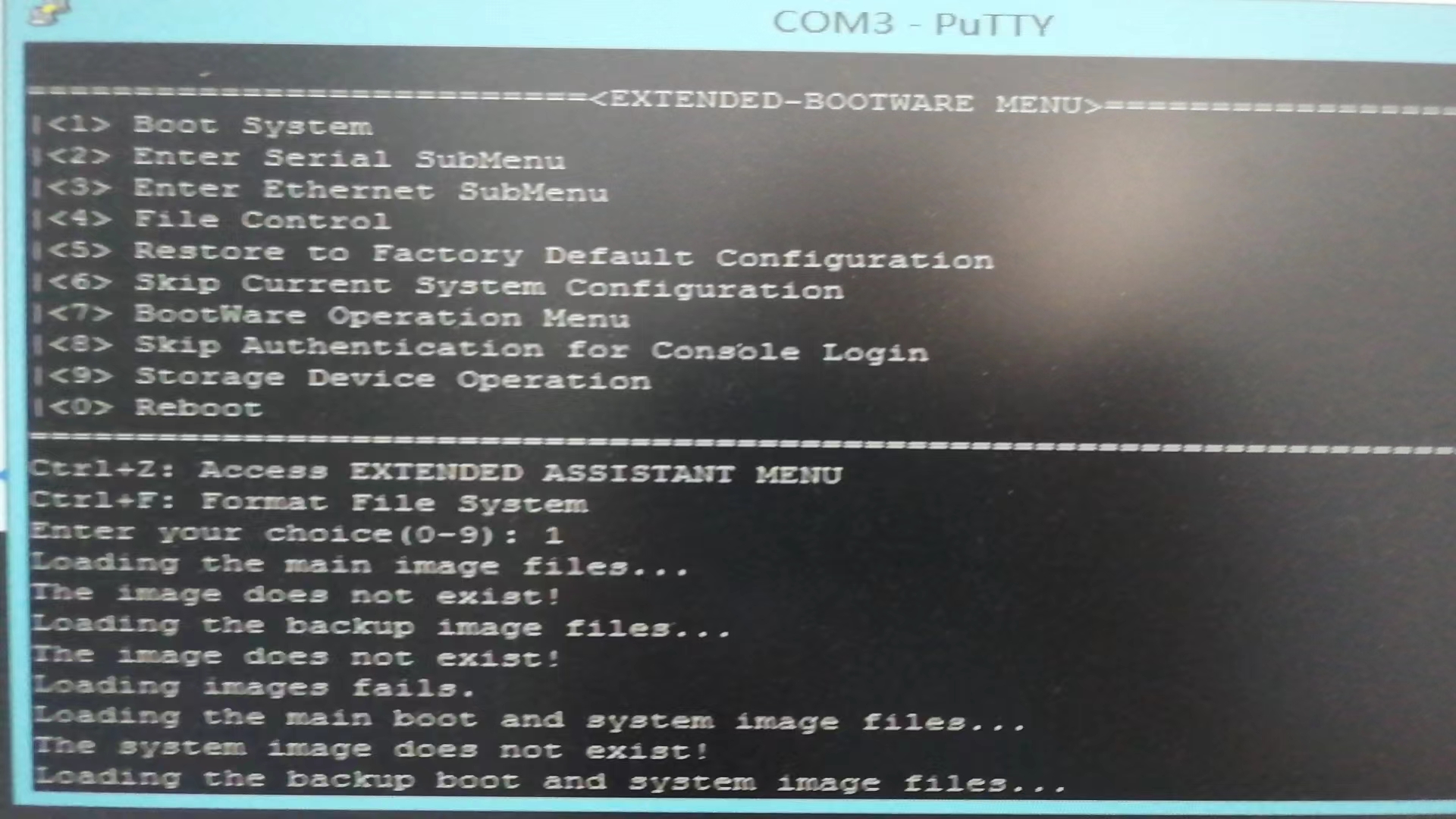

如图
台风停电后,周一回公司发现只有CONS 能连接上, MGMT也接不上,但插线是亮的。。其他网口,都不亮,但MGMT 用TFTP 传不了镜像文件,都是失败。。 在这问一下镜像不见的原因?还有如何处恢复这台路由防火墙?

 掉电可能会丢版本,通过Console口利用Xmodem升级启动文件
(1)通过Console口升级启动文件,在BootWare主菜单下键入<2>,就会进入串口子菜单,菜单内容如下:

谢谢了。明天去试试,估计只能Xmodem 。
蒋伟 知了小白
我来补充一下~
1、一定要用115200,每秒3k~最快了。
2、固件找*.ipe文件,不要传*.bin。
