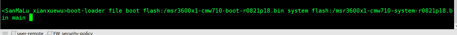

路由器升级了ipe之后想回退到之前版本怎么办,没有找到之前版本的ipe,但是备份了原来文件系统中的7个bin文件,我看网上说可以用boot-loader命令设置启动文件也可以,具体命令是什么呢
粉丝:64人 关注:2人
上传回去  这样指定下次启动的文件
boot-loader file boot flash:/msr3600x1-cmw710-boot-r0821p18.bin system flash:/msr3600x1-cmw710-system-r0821p18.b
in main
那得看你的文件路径了,tap 不全 或者是? 看看需要你输入什么

我还有个问题,为什么我命令从flash那里报错了
zhiliao_O8Btes 发表时间:2023-09-05
