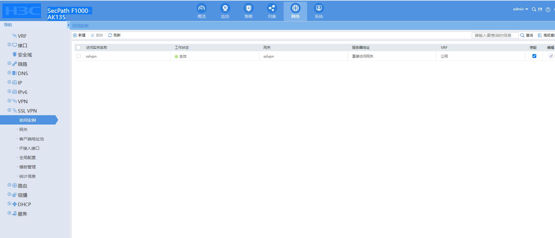

如上所述

建议联动ldap或radius等方式来实现
如果有账号管理相关需求
如果只是零时短期需求,建议人工维护即可。比如30天后人工删除对应账号等方法
如果有要设备侧实现就是通过validity-datetime参数在用户视图调用,要看具体软件版本是否支持。
