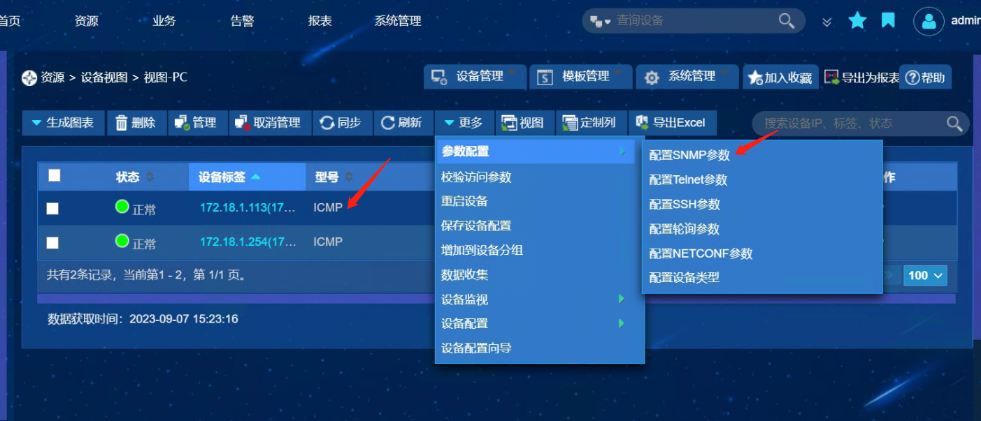

IMC自动发现,因为设备没配置snmp,所以识别到的协议是ICMP
2023-09-07提问
  • 0收藏,2225浏览
因为有60多台,不想一台一台配置,但是好像用ICMP识别到的设备不支持自动配置snmp片段配置、
是不是一定要先配置snmp才能正确识别

二、iMC侧配置
2.1在iMC管理页面的“系统管理>资源管理>访问参数模板”中增加两个SNMP访问参数模板。“temp1”模板中SNMP版本、读写团体字根据设备1配置;“temp2”模板中SNMP版本、读写团体字根据设备2配置。
2.2在iMC“资源>资源管理>自动发现”菜单中,选择“以网段方式发现”。
在发现设备菜单中增加目标设备所在的地址段。
在“SNMP参数设置”中选择下图箭头所指位置,选择上之前定义的两个SNMP模板。设置好后开始“自动发现”。
2.3自动发现结果,两台SNMP配置不一样的设备均发现成功,型号等均能识别正常。
1、待添加的目标设备和iMC PLAT之间SNMP网络可达,SNMP参数配置一致。
2、设备比较多时,自动发现耗时会比较久,请耐心等待
是的
