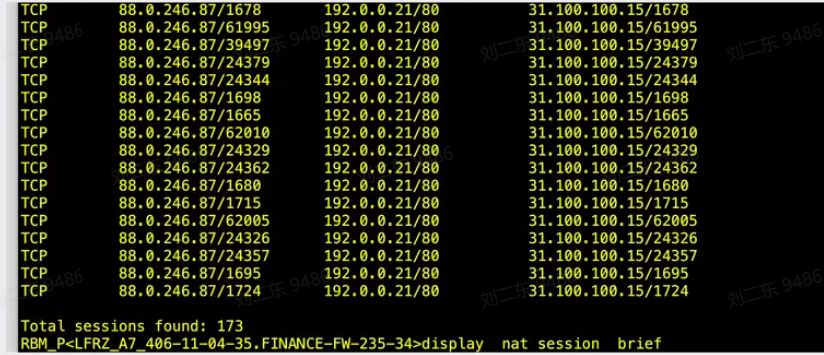

nat session 记录可以在哪里查看历史的记录,或者说需要做啥配置 可以保留一定时间内的session 信息

需要有硬盘获取日志服务器去存储的,设备本身存储量有限
大佬具体的配置能给贴下不,多谢! https://www.h3c.com/cn/pub/Document_Center/2023/08/WebHelp_H3C_SecPath_FHQCP_DXPZALJ(V7)/default_auto.htm?CHID=904211

需要增加硬盘或者讲nat日志发送到日志服务器

nat  session  查看的是会话、会话是有老化时间的;
你可以开启nat  日志,查看;
开启nat日志,如果要在web业务看,有硬盘的还需要配置日志主机吗,这个有没有配置指导

session会自动老化清空,你要保存历史的,建议使用netstream功能配套外部监控软件
