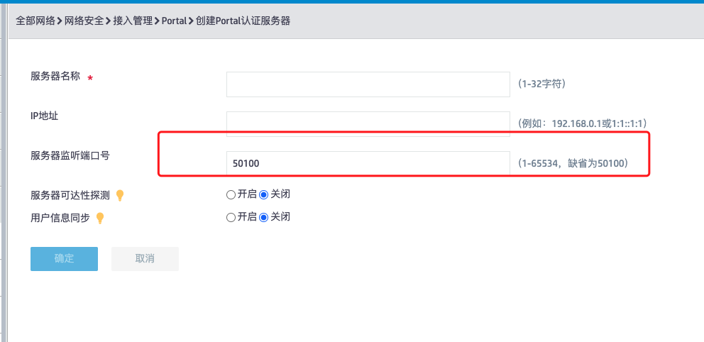

想知道无线控制器中 50010 这个端口是干嘛用的

不用管,这个是设置外置portal认证的监听端口(做portal认证用的默认监听端口),你这个没有配置外置portal,这个端口不起作用的。
如果是已经配置好的portal服务器,则不可删除,否则无法和外置portal服务器交互认证报文。认证会不可用
明白了,感谢大佬,多嘴问一句,下线报文走那个端口 2000么

可是我把这个端口删掉之后,我的认证就失效了

我是外置portal认证 我上面说错了,这个端口只是监听么。

说明你删除的是已经配置好的一个外置portal服务器的端口,那肯定是不能删的,你上面这个图是新建,

对,监听你设置的外置portal服务器,认证交互报文走的就是这个端口。

ac与portal服务器交互使用的端口号,不能修改,修改的话 服务器上也要修改
50100
UDP
出/入
Portal服务进程
portalserver(Portal方式认证,该进程处理用户发起Portal认证和处理portal transfer转发过来的报文)
Portal Server监听端口,旧版本iNode客户端向此端口发送Portal认证请求报文

我想知道这个交互是交互什么数据呢

如果你要连接外部portal服务器,做portal认证,这是外部portal服务器默认的监听端口
