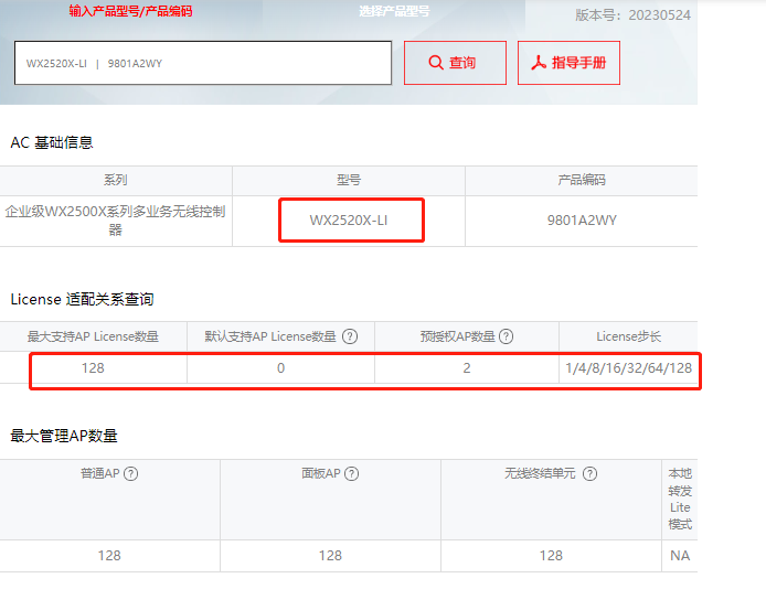

想查询一下授权的数量
SN:219801A2WY8219E000V8 MAC:38A91C42B2E0 谢谢各位老师
dis license看下
License 适配关系查询
最大支持AP License数量默认支持AP License数量 预授权AP数量License步长
128021/4/8/16/32/64/128
最大管理AP数量
普通AP面板AP无线终结单元 本地转发Lite模式
128128128NA
