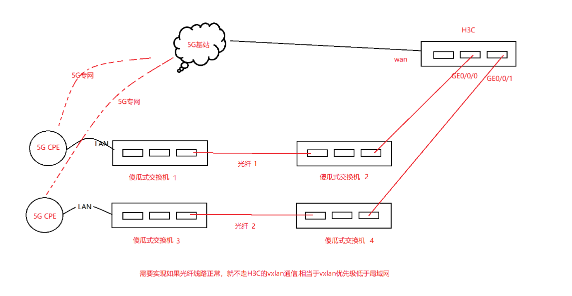

4台5G CPE,走5G专网和H3C的wan口打通,配置了4条vxlan,开启了桥接模式,vxlan绑定到了GE0/0/1和GE0/0/0
H3C GE0/0/0 和GE0/0/1分别接两台傻瓜式交换机,交换机分别通过光纤连到另外两台交换机,另外两台交换机分别又接到另外两台CPE 的LAN口
交换机会在vxlan打通后出现环路问题,进入vxlan vsi视图做了stp global enable没有效果,想咨询一下H3C那边是否可以针对这个VXLAN接口或者GE0/0/0 ,GE0/0/1做STP生成树抑制功能,华三售后技术支持说不支持vxlan接口配置STP功能
傻瓜式交换机1和2底下的电脑单独走vxlan可以互相通信,不走vxlan也可以,但是只要光纤1和vxlan同时接,就会环路

我看您写的是针对vlan的,我们用的是vxlan不是vlan,这个指令有差别吗?
