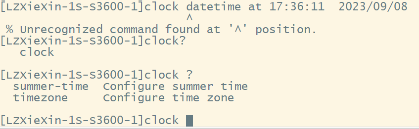

交换是比较早期的S3600 V2,由于没有NTP SERVER,交换机时间不准,需要手动修改,但是使用命令不正确,如下图,请问用什么命令?
<h3c>这个模式配置
粉丝:19人 关注:5人
你现在在中括号模式下。
quit退到尖括号下进行配置。
