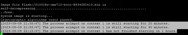

F1000-AK155 做堆叠后无法启动
2023-09-09提问
  • 0收藏,1897浏览
启动时卡在
Cryptographic algorithms tests passed.
随后提示
[2023-09-09 21:35:47] The process aclmgrd on context 1 is still starting for 20 minutes.
[2023-09-09 21:55:47] The process aclmgrd on context 1 is still starting for 40 minutes.
[2023-09-09 22:15:47] The process aclmgrd on context 1 has not finished starting in 1 hours.
然后彻底卡死

拆除堆叠线,断电重启。单独看两台防火墙能不能启动
Xcheng 九段
粉丝:141人 关注:3人
远程登录或console登录设备看下实墙是否起来了吧
如果实墙正常启动,检查下当前设备cpu和硬件使用情况
是否是资源不足等导致,或者尝试实体墙先关闭context墙等设备过了启动高峰期在启动context墙
如果故障依旧或确认无资源配置等瓶颈,请联系400热线处理
z6Kl9 九段
粉丝:81人 关注:2人
模拟器的话,防火墙标准配置有bug,加大内存即可
