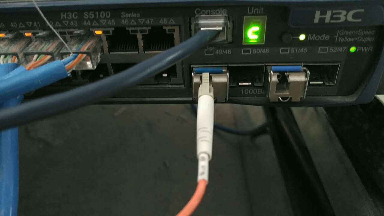

h3c s5100-48p-si 光纤模块怎么激活?
2017-09-05提问
  • 1收藏,4215浏览
一个教室,40网口,两个光纤,介入往网,现在问题,插好光线模块,不亮灯,模块厂商,排查光纤模块正常,需要记录交换机内部设置,光纤开启微信图片_20170905163325微信图片_20170905163441
是不是combo口?在接口下配置combo enable fiber试试
用CRT、putty这些都可以呀

如何配置有配置软件吗?
zhiliao_50433 发表时间:2017-09-05
我的系统是WIN10 无法用超级终端
用CRT、putty这些都可以呀
风干工程师肉干要不要 发表时间:2017-09-05
zhiliao_50433 知了小白
如何配置有配置软件吗?
