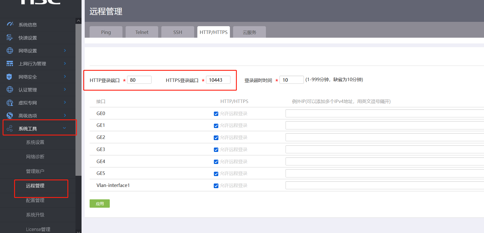

明白了,那就是你只能把路由器的管理端口80改成别的端口,否则就会冲突了,可以参见下面老哥发的图,改下路由器自身的管理端口

第一是把路由器的80 端口改掉,改成其他的,在这改端口
第二种是关闭路由器的web 页面管理

将80端口换成其他端口即可。
粉丝:37人 关注:1人
ip http port 8080
