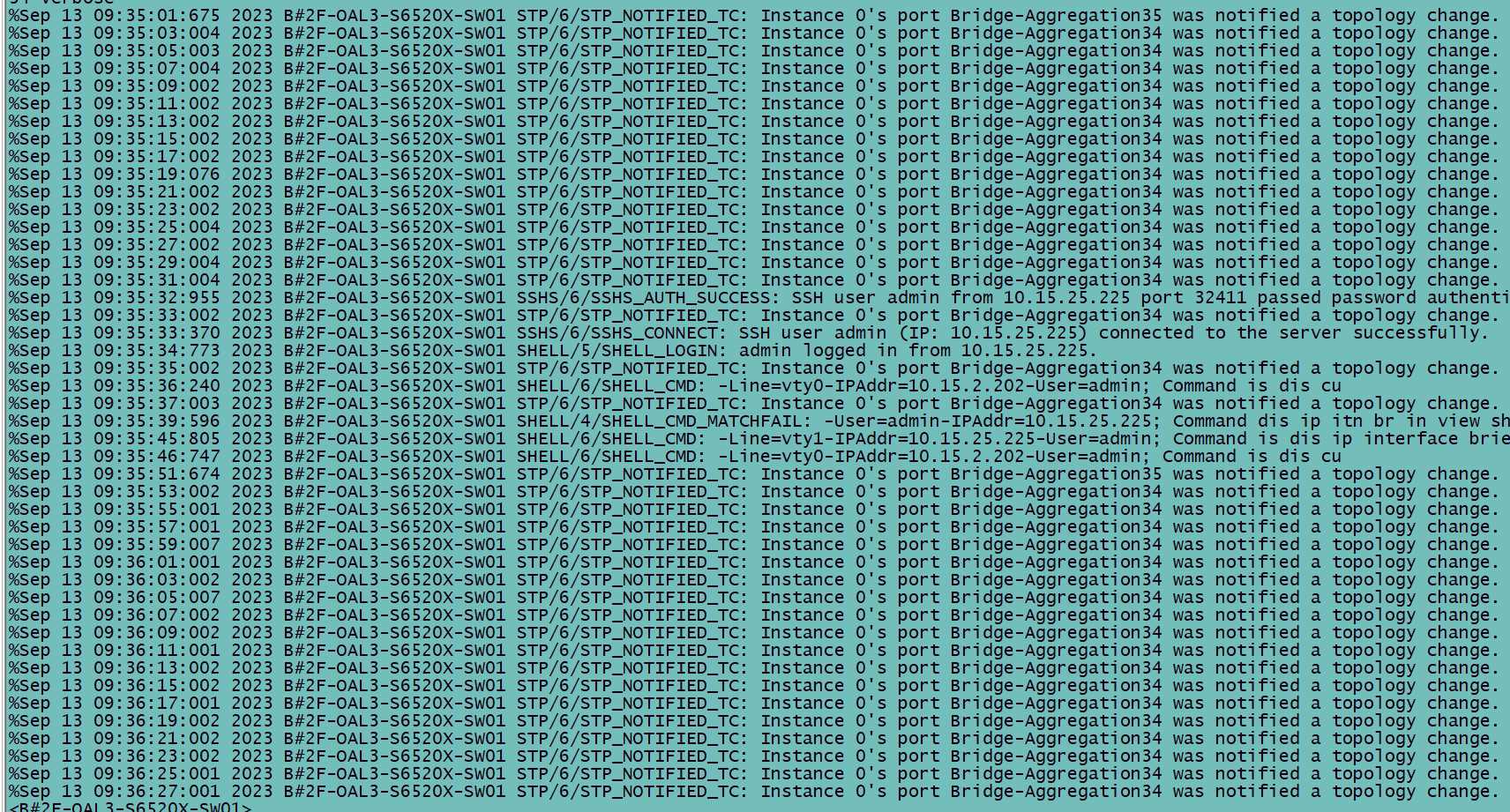

核心交换机疯狂报这个拓扑变更的错误,这个接口下一跳是一台思科的4506,进思科设备里查看日志却没有关于stp的日志
这怎么才可以解决这个问题呢

PVST是什么,我不懂思科的交换机,现在是查了根桥是现在的华三核心,互联口就是聚合34口是根端口,34口一直报这个日志:Instance 0's port Bridge-Aggregation34 was notified a topology change.,,,然后进思科交换机show logg查日志,没发现有任何的报错日志,
