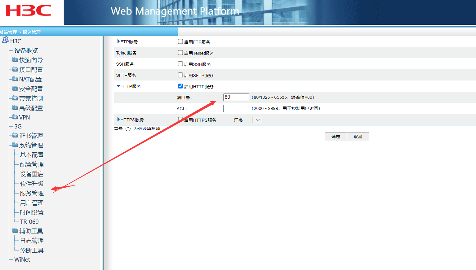

 当前设备的访问地址   http://192.168.1.1      我这边拉了专线 公网IP.设置为公网IP后,设备后管理地址,http://公网IP   也能访问。但是存在一个问题,我在解析80端口时,总是自动跳转到设备后台管理地址。我猜想这个原因导致,因此我想将设备后台管理地址改为一个加端口号的,以释放 80端口,我看到设备服务管理中有一个 ---http  默认访问 80  我改为8088  是否设备后台地址也跟着变为http://公网IP:8088  了,这样避免访问冲突,不知道有没有人尝试过,或在线技术帮解答一下,谢谢 ,备注,因服务器部署微信系统要求必须80访问

访问必须带端口号http://公网IP:8080

对,这里改成8088是可以的,以后访问设备web也需要加这个8088才可以进

通过这种方式释放80端口是否可行?我在路由器上设置了公网IP,只要输入公网IP,就自动进入后台,发贴都说改路由器端口,又的发的命令行,我看到后台有个设置,所以想改为8088,默认访问,我NAT转发80这样,80端口是否就可以释放了,比如我的程序要求用 http://公网iP/index.htm 这样是否就可以正常了,现在只要输入http://公网IP,就进入设备后台

是的哦,这里改了之后,你路由器公网IP的80端口就只有你内网那个服务器在用了(释放出来),后面就不会冲突了,这个是可以这么改的,

是的,这个端口就是你访问后台的端口
