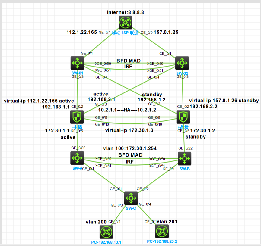

实验已经做出来了,测试没什么问题,有几个问题想请教一下
1、主设备运行正常的时候,备设备无法PING通112.1.22.165  157.0.1.25 以及8.8.8.8是什么原因
2、shutdown主设备的2口,MASTER状态变为INITIALIZE是否正常(备设备VRRP VRID 10,已切换MASTER状态)
3、官方案例RBM和track接口做联动,难道不做接口跟踪,主设备挂掉,不切备设备吗?
我没做,但测试是正常的。
本人小白,请专家赐教。
不做接口跟踪,主设备关机down掉 也是会切的,联动track是为了监控上下行链路
shutdown掉上联或下联接口,也是会切回备用的,没有联动track

你上面是不是没开聚合
zhl188 七段
粉丝:2人 关注:3人
备设备不转发数据,ping不通正常。我记得你做了track了吧,你应该shutdown聚合口(上联)。
防火墙上联的是二层设备,也没有做track
zhiliao_cNWA7 发表时间:2023-09-13 更多>>
