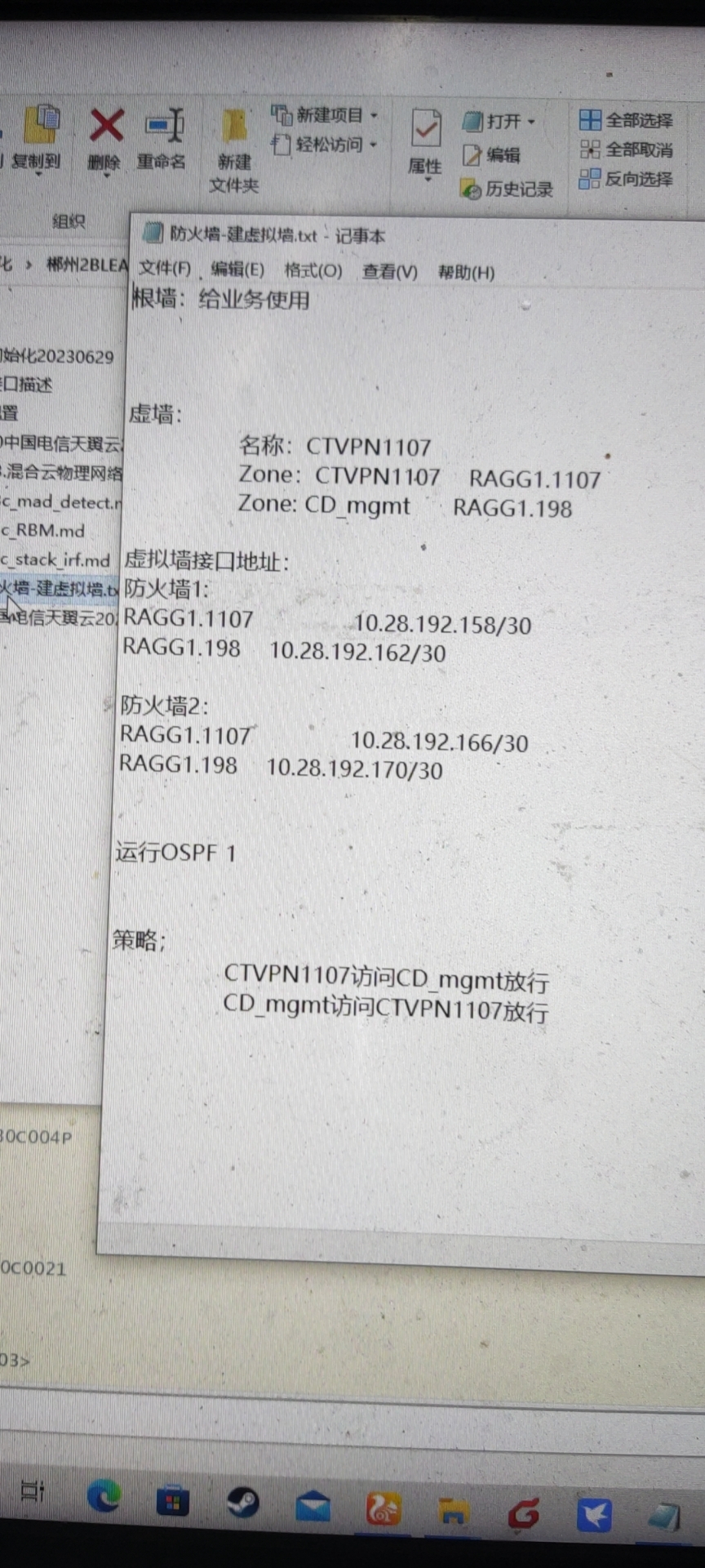

M9000上的虚墙怎么创建聚合口
2023-09-13提问
  • 0收藏,2140浏览
客户要求如图
粉丝:1人 关注:3人
在根墙创建聚合口,然后把聚合口分配给对应的虚墙。
