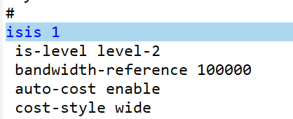

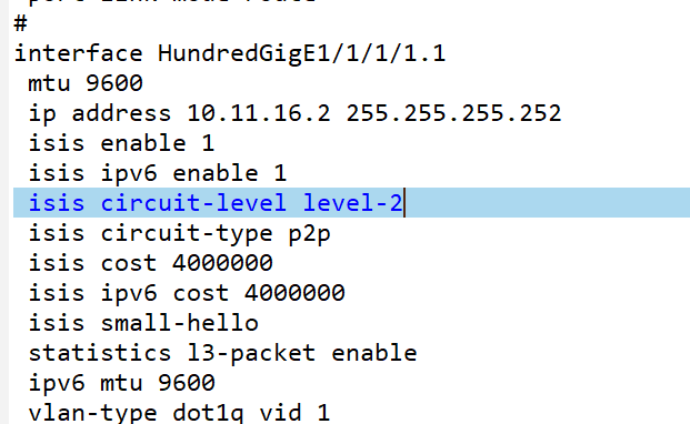

isis进程下配置level-2 和接口下配置level-2有什么区别,这样配置有什么好处?
如果只在全局下配置或者只在接口下配置分别有什么区别?
IS-IS进程下配置level-2和接口下配置level-2的区别和好处如下:
• IS-IS进程下配置level-2是指将整个IS-IS进程的级别设置为level-2,也就是说该进程只能与其他level-2或者level-1-2的进程建立邻居关系,只能维护一个level-2的链路状态数据库(LSDB),只能负责区域间的路由信息 https://zhuanlan.zhihu.com/p/347925147。这样配置的好处是简化了IS-IS的运行机制,提高了网络的收敛速度和稳定性 https://blog.csdn.net/qq_44725582/article/details/115529064。
• 接口下配置level-2是指将某个接口的级别设置为level-2,也就是说该接口只能与其他level-2或者level-1-2的接口建立邻居关系,只能参与level-2的LSDB的生成和维护,只能负责区域间的路由信息 https://zhuanlan.zhihu.com/p/347925147。这样配置的好处是可以灵活地控制不同接口的邻居关系和路由信息,实现网络的分层和隔离 https://zhuanlan.zhihu.com/p/101129309。
如果只在全局下配置或者只在接口下配置,分别有以下区别:
• 如果只在全局下配置level-2,那么所有的接口都会继承全局的配置,也就是说所有的接口都只能与其他level-2或者level-1-2的接口建立邻居关系,所有的接口都只能参与level-2的LSDB的生成和维护,所有的接口都只能负责区域间的路由信息 https://zhuanlan.zhihu.com/p/347925147。这样配置比较简单,但是缺乏灵活性和可扩展性。
• 如果只在接口下配置level-2,那么全局的配置会被忽略,也就是说每个接口都可以根据自己的配置与其他不同级别的接口建立邻居关系,每个接口都可以根据自己的配置参与不同级别的LSDB的生成和维护,每个接口都可以根据自己的配置负责不同范围的路由信息 https://zhuanlan.zhihu.com/p/347925147。这样配置比较灵活,但是也比较复杂。
