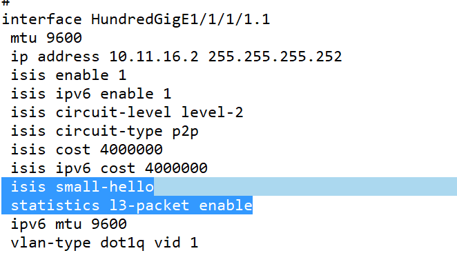

在isis接口下配置 small-hello有什么作用?
 statistics l3-packet enable 有什么作用?
粉丝:37人 关注:1人
isis small-hello 命令用来配置IS-IS接口发送不带有填充字段的Hello报文
statistics l3-packet enable  命令开启三层报文统计功能
发送不带有填充字段的Hello报文是什么意思?不带tlv认证的字段吗

1.1.80  isis small-hello
isis small-hello命令用来配置接口发送不加入填充CLV的小型Hello报文。
undo isis small-hello命令用来恢复缺省情况。
【命令】
isis small-hello
【缺省情况】
接口发送标准Hello报文。
【视图】
接口视图
【缺省用户角色】
network-admin
【使用指导】
Loopback接口视图下不支持此命令。
【举例】
# 指定接口GigabitEthernet1/0/1发送小型Hello报文。
<Sysname> system-view
[Sysname] interface gigabitethernet 1/0/1
[Sysname-GigabitEthernet1/0/1] isis small-hello
.1.33  statistics l3-packet enable
statistics l3-packet enable命令用来开启三层报文统计功能。
undo statistics l3-packet enable命令用来关闭三层报文统计功能。
【命令】
statistics l3-packet enable [ inbound | outbound ]
undo statistics l3-packet enable [ inbound | outbound ]
【缺省情况】
三层报文统计功能处于关闭状态。
【视图】
接口视图
【缺省用户角色】
network-admin
【参数】
inbound:开启入方向上的三层报文统计功能。
outbound:开启出方向上的三层报文统计功能。
【使用指导】
开启本功能后,设备会统计接口接收或发送的IP报文的数量,该统计信息可通过display ip interface命令查看;也会统计接口的IP报文统计速率,统计速率可通过命令行display interface查看。接口报文流量过大时,开启本功能会造成设备CPU占用率高,影响转发性能。因此,当用户不需要统计接口接收的IP报文数量时,建议关闭本功能。
开启三层报文统计功能时,如果未指定inbound、outbound参数,则表示同时开启出、入方向上的三层报文统计功能。
关闭三层报文统计功能时,如果未指定inbound、outbound参数,则表示同时关闭出、入方向上的三层报文统计功能。
【举例】
# 同时开启接口GigabitEthernet1/0/1出方向和入方向的三层报文统计功能。
[Sysname-GigabitEthernet1/0/1] statistics l3-packet enable
【相关命令】
·     display interface(接口管理命令参考/以太网接口)
·     display ip statistics
