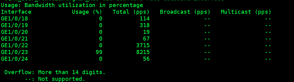

5560X交换机端口发送流量异常大
2023-09-14提问
  • 0收藏,1938浏览
交换机所有接口进方向流量都很小,但是出方向一个接口流量异常的高
高发送流量交换机为接入,上端有一个汇聚交换机

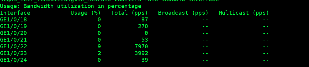

高发送流量的接口对端交换机情况相反,一个接口接收流量高,但是其他所有接口发送流量都小
米多 七段
粉丝:5人 关注:0人
看下23口的速率
22口如果千兆的,23口是百兆,从图里的比例看勉强能对应上
感谢大佬,这个口子的网线有问题了,速率突然变成100M了
