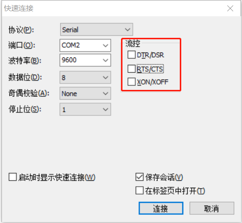

如果是用的CRT按回车无反应,可以退了再开一个,把流控关了试试

2、  设置CRT,点击快速连接,协议选择Serial,端口选择上一步中确认端口,波特率一定要选择9600,流控都不需要勾选,点击链接后,打几次回车,就可以登录上去了,如下面两个图所示

用的CRT,波特率9600
sysmrj 发表时间:2023-09-15
和上面 筱坏 朋友给的图设置的一样
