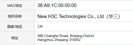

38a9-1c5b-79b4和38a9-1c5b-79b5都是H3C的mac,估计是其它交换机的int vlan接口mac。
可能你有其它交换机也配置了10.1.7.1和10.1.7.129这两个地址,需要找出来改掉。
