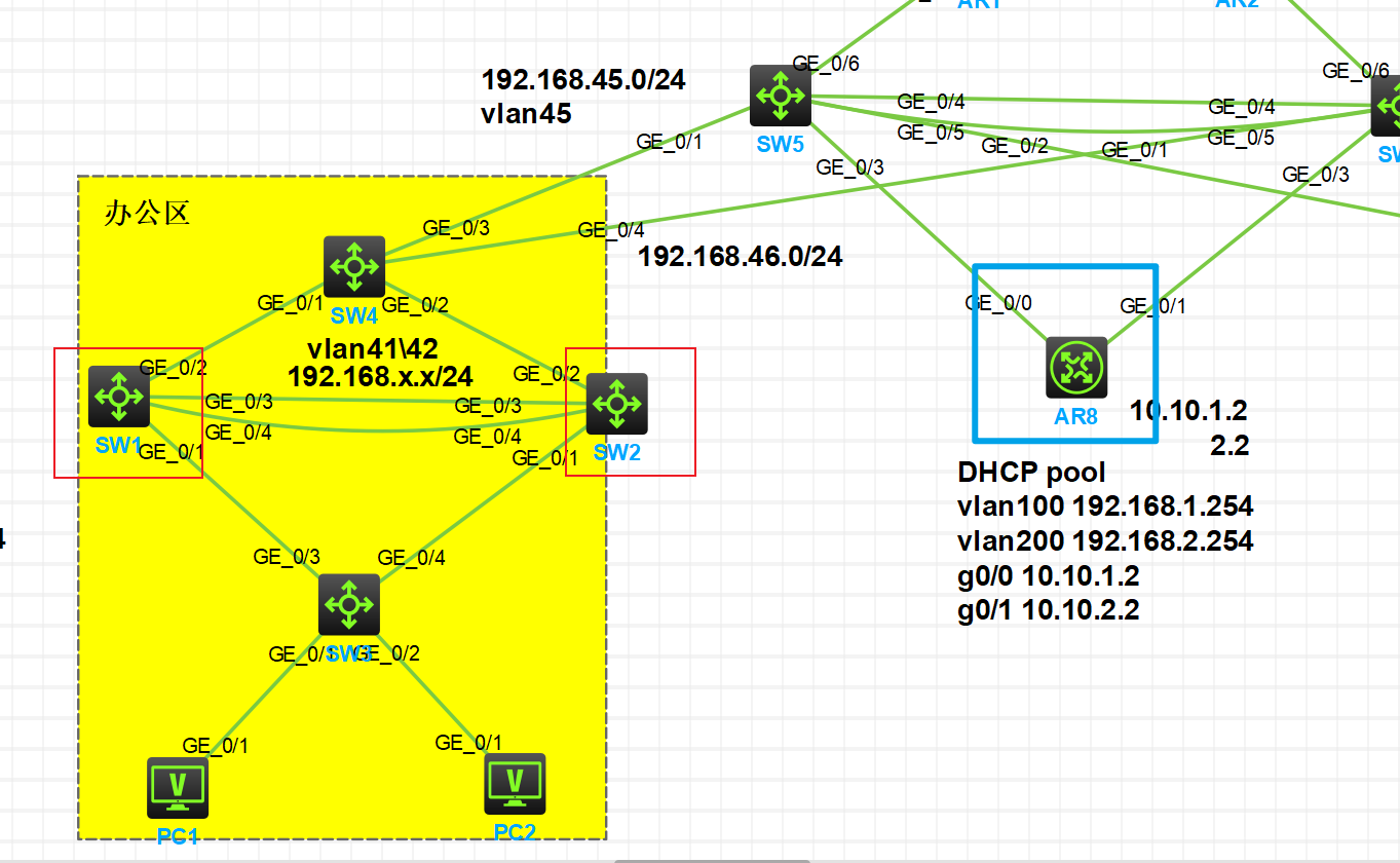

如上图

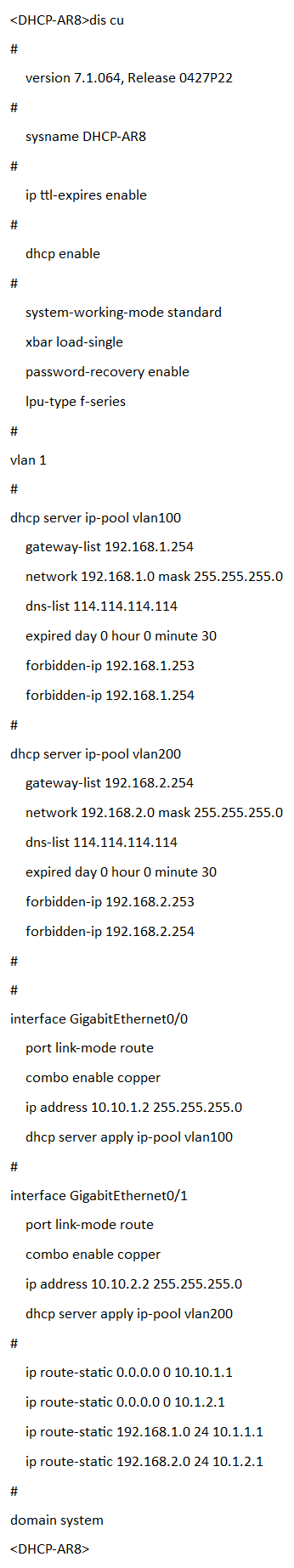

aR8是模拟的dhcp 服务器

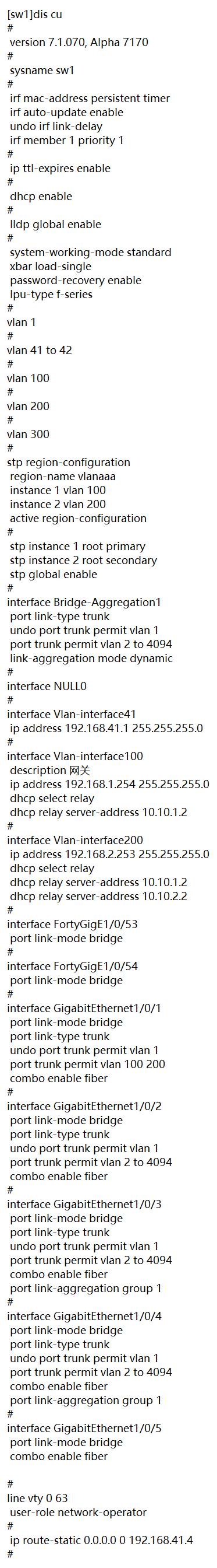

sw1和sw2 是两个网关
目前问题就是通过sw1和sw2可以ping通dhcp服务器但是获取不到地址  中间交换机均是走的三层
在pc上手动配置地址也可以ping通,但是dhcp模式就是获取不到地址
DHCP中继不生效,以下是排查要点,请参考:
1、检查DHCP服务器的路由是否可达。
2、检查DHCP服务器是否能正常PING通。
3、检查DHCP中继的指向是否正确。
4、检查中间设备是否有ACL拦截了DHCP的服务端口。
已经解决了,写了一个静态路由,也算是额外添加的

可以确认一下路由、配置有没有问题。 如果没有问题,debug 看一下吧
debug  dhcp server all (服务器)  和debug dhcp relay all  (中继)
大概率模拟器不支持,可以桥接一个虚拟机作为dhcp服务器试试
