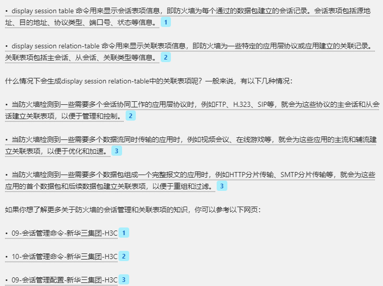

display session table 与 display session relation-table的区别,什么情况下会生成display session relation-table中的 关联表项。
