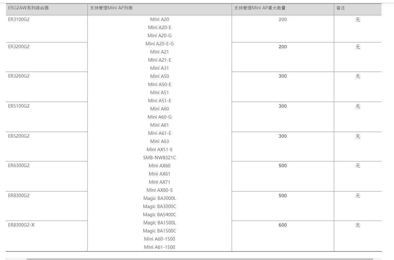

ap有拿到地址吗。 然后ap是什么型号,查看官网有适配性
  https://www.h3c.com/cn/d_202211/1719426_30005_0.htm
AP无法上线,以下是排查要点,请参考:
1、检查AP到路由器的网线是否有问题。
2、检查AP是否能拿到IP地址,如果不能,检查路由器上的VLAN和DHCP配置是否有问题。
3、检查AP与路由器是否适配。
4、看下路由器的软件版本是否最新,可考虑升级到最新。
