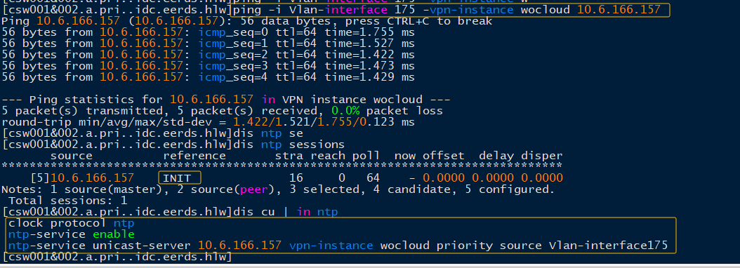

S7500XG ntp session的refrence状态一直为init,是啥原因
2023-09-16提问
  • 0收藏,1455浏览
S7500XG ntp session的refrence状态一直为init,是啥原因,可以ping通
clock protocol ntp
 ntp-service enable
 ntp-service unicast-server 10.6.166.157 vpn-instance wocloud priority source Vlan-interface175
粉丝:1人 关注:1人

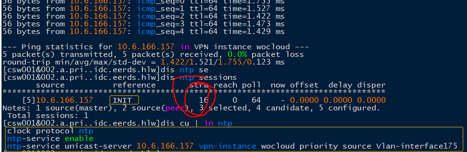

ntp 没有协商起来,同步时间失败了----可以看层数( 16)。可以看下ntp服务器侧是否有配置好,其次中间是否有安全设备做拦截
正常情况层数是 最大15

这个和NTP层数有关吗
zhiliao_Ykirxo 发表时间:2023-09-16
正常情况层数是 最大15
zhiliao_YO8eiA 发表时间:2023-09-16
Xcheng 九段
粉丝:141人 关注:3人
换个ntp服务器地址或抓包定位下是否是服务器侧原因吧
检查和NTP服务器连通性
