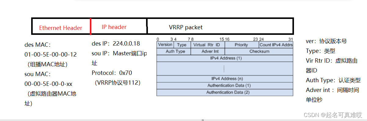

虚拟IP及MAC:虚拟的IP需要手动配置,虚拟的MAC格式是“0000-5e00-01xx”,其中xx为VRID。

VRRP只有一种报文类型,即Advertisement报文,基于组播方式发送,因此只能在同一个广播域传递。 Advertisement报文的目的组播地址为224.0.0.18。

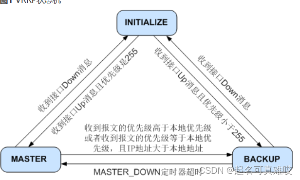

VRRP状态机
VRRP协议状态机有三种状态:Initialize(初始状态)、Master(活动状态)、Backup(备份状态)
1.优先级为255直接成为master设备
2.接口down直接进入init状态
3.收到优先级比自己小的VRRP报文
抢占(默认激活):自己会进入master状态
非抢占:继续保持backup状态
