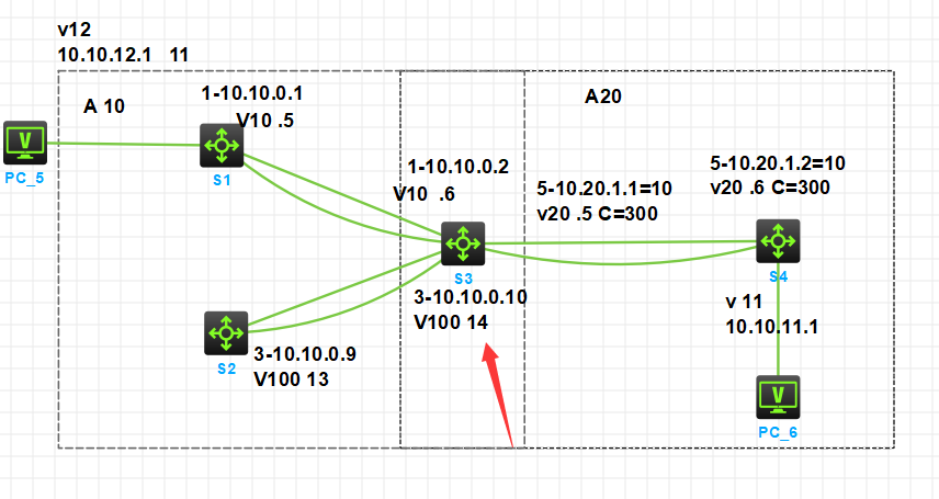

在下面拓扑中,s3交换机system id前面的域配置10还是20?
为什么这样配置?

都可以,需要配置为level12路由器

Level-1路由器:
负责区域内的路由,它只与属于同一区域的Level-1和Level-1-2路由器形成邻居关系,属于不同区域的Level-1路由器不能形成邻居关系。
Level-1路由器只负责维护Level-1的链路状态数据库LSDB,该LSDB包含本区域的路由信息。Level-1路由器必须通过Level-1-2路由器才能连接至其他区域。
Level-1-2路由器
同时属于Level-1和Level-2的路由器称为Level-1-2路由器,它可以与同一区域的Level-1和Level-1-2路由器形成Level-1邻居关系,也可以与其他区域的Level-2和Level-1-2路由器形成Level-2的邻居关系。
Level-1路由器必须通过Level-1-2路由器才能连接至其他区域。lLevel-1-2路由器维护两个LSDB,Level-1的LSDB 用于区域内路由,Level-2的LSDB用于区域间路由。
Level-2路由器
路由器负责区域间的路由,它可以与同一或者不同区域的Level-2路由器或者其它区域的Level-1-2路由器形成邻居关系。
Level-2路由器维护一个Level-2的LSDB,该LSDB包含IS-IS区域的所有路由信息。
所有Level-2级别(即形成Level-2邻居关系)的路由器组成路由域的骨干网,负责在不同区域间通信。路由域中Level-2级别的路由器必须是物理连续的,以保证骨干网的连续性。
在ISIS中不存在虚链路
