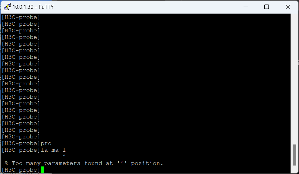

fa sp lower 1
[H3C-probe]fa ma 1 ^ % Too many parameters found at '^' position.
iTyc. 发表时间:2023-09-17 更多>>
[H3C-probe] [H3C-probe]pro [H3C-probe]fa ma 1 ^ % Too many parameters found at '^' position.

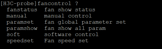

问号?一下,看看是哪个参数不支持
Super_King 发表时间:2023-09-17

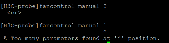

回复Super_King:
谢谢回复,请见图2
fancontrol后的参数

请见图3
fan man 后面看看
