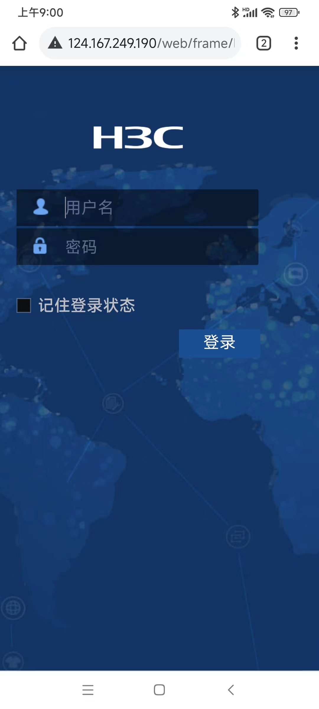

MSR5620 占用了我的80,443端口 ,我映射后无法登录我的网页
2023-09-18提问
  • 0收藏,1787浏览
MSR5620 占用了我的80,443端口,现在我的网页映射不进来 我访问直接变成了访问华三的登陆界面。我要怎么样更改呀?
