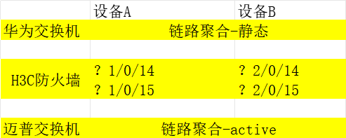

怎样做链路聚合

没看明白你的需求,是指这三个品牌做聚合吗?二层还是三层?
Menxin 四段
对接华为静态,对接迈普LACP
