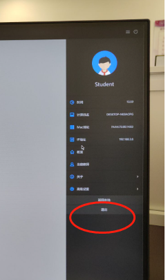

自己电脑安装learningspace后变成学生机,一直卡在等待部署这一步,想将电脑部署到课堂需要怎么做?
2023-09-18提问
  • 0收藏,2731浏览
粉丝:0人 关注:2人
想把这个电脑挂靠到一个可以管理的教室中,然后通过教师端下课从而恢复主机

Hiro_ 五段
粉丝:1人 关注:2人
点击退出,然后输入默认密码即可,之后再去控制面板里面卸载掉
