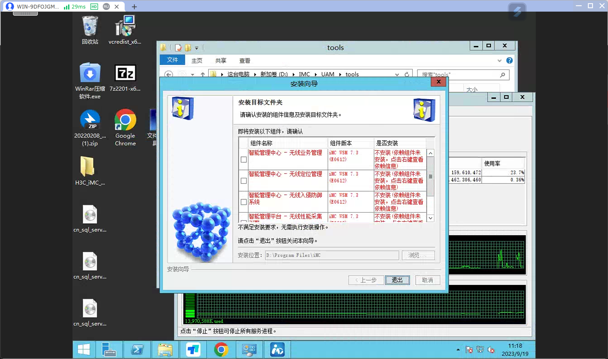

先安装了基础平台,后面安装了UAM和TAM,都安装上了,在安装wsm时提示无法安装,版本都是在版本推荐工具里面下载的

右键点下看看
多半是tools没安装
在Plat的安装包里,装一下就可以了
粉丝:105人 关注:1人
依赖组件未安装,先安装依赖组件
