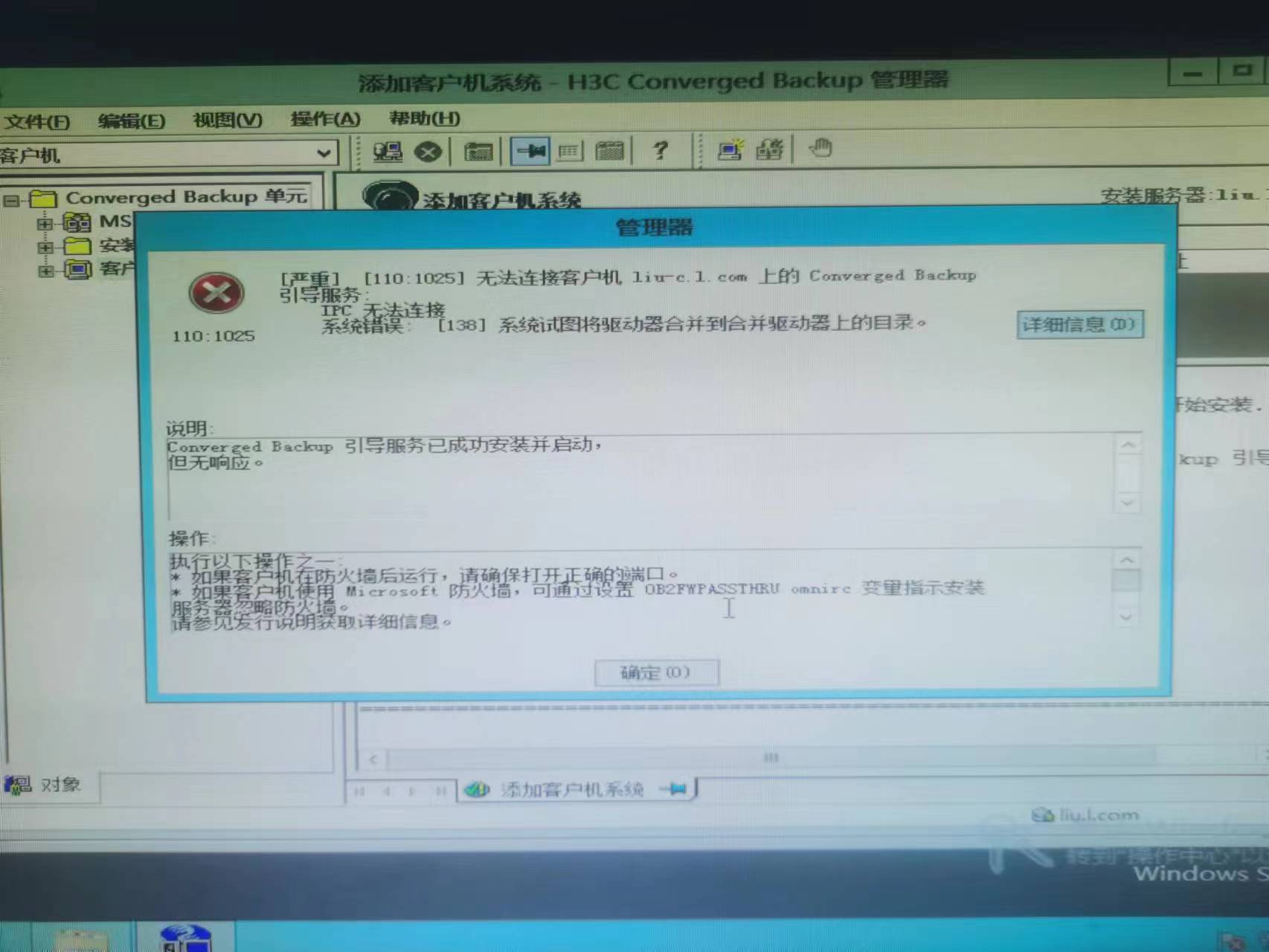

H3C unistor bc 远程安装win客户机时报错
2023-09-19提问
  • 0收藏,2524浏览
配置过管理员权限
粉丝:12人 关注:0人
应该是windows系统做了安全加固!
建议把安装包复制到windows客户端,然后执行setup.exe本地安装。
粉丝:44人 关注:0人
1、可能当前主机的dns解析不了那个***.***的主机名。可以检查两个主机的dns是否是同一个dns域d
2、可能对端主机防火墙阻止这种安装方式。可以关闭试试
