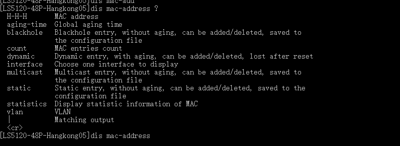

s5120交换机版本Version 5.20, Release 1515
怎么查询设备上面有没有mac漂移,命令直接没有
粉丝:44人 关注:0人
V5没有查看mac move的命令,
可以 en_diag ,然后再在里面找相关记录
本机没有开,全局开启了环路保护

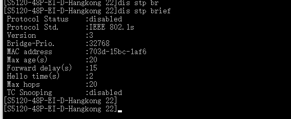

stp默认开了吧
悲剧塔 发表时间:2023-09-19
您看下截图
zhiliao_7jF67o 发表时间:2023-09-19
默认开的
本机没有开,全局开启了环路保护
本机的
