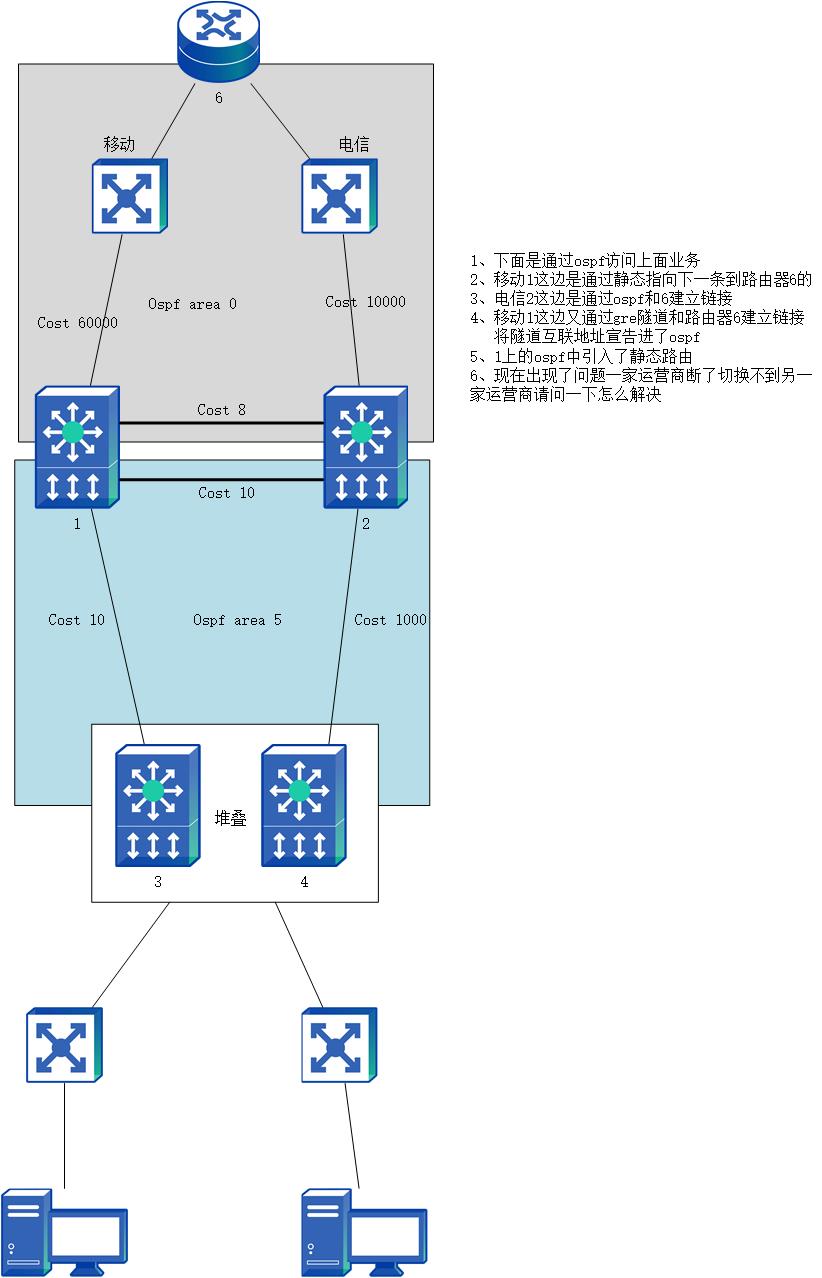

1、下面是通过ospf访问上面业务
2、移动1这边是通过静态指向下一条到路由器6的
3、电信2这边是通过ospf和6建立链接
4、移动1这边又通过gre隧道和路由器6建立链接 将隧道互联地址宣告进了ospf
5、1上的ospf中引入了静态路由
6、现在出现了问题一家运营商断了切换不到另一家运营商请问一下怎么解决
先出现的问题就是
一家运营商断了 无法切换到另一家运营商
可以通过什么方式实现自动切换

接口配置ospf bfd enble 试试
设备6 无法操作 不能在上面配置只能操作下面的设备
PeTrel 发表时间:2023-09-19

设备6 无法进行操作

移动和电信的设备上下行接口做个联动试试
移动 电信 和6 设备都是无法操作的

移动 电信 和6 设备都是无法操作的
