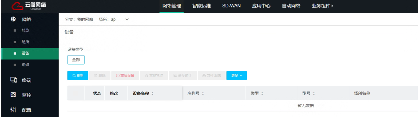

需求:WAP712X当前为瘦模式,需切换为胖模式
问题:AP连接到家用路由器,通过云简更改ap模式为Oasis,云简添加设备显示离线,且添加完后一段时间会消失。是需要在家用路由器上添加DNS吗?
添加完一段时间后消失,重新添加会显示设备已存在
AP需要有DNS,并且能跟云简通
到AP上看下配置 测试下网络吧
通过上层设备下发一下DNS和地址试试

场所忘记切换了不是消失了。主要是离线,AP没Console口,配置不了dns和IP
zhiliao_XAAV4p 发表时间:2023-09-20
