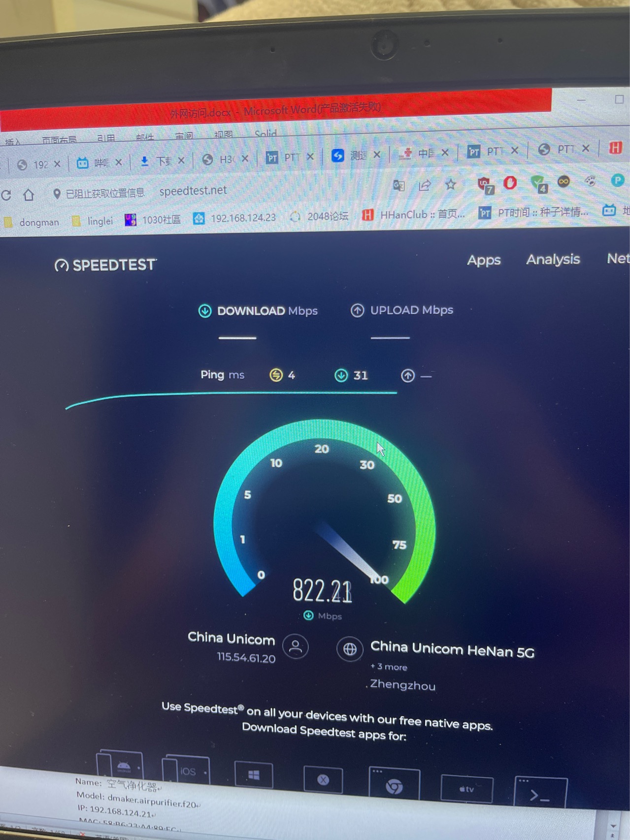

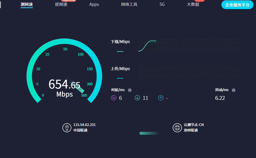

光猫桥接模式,GR1108-P拨号上网,lan口全拔,只流一个口接笔记本测速,最高能到650M,通常只有550M,图1是GR1108-P测试
下图是使用其他品牌路由器,例如小米ax6000,就能跑900M
